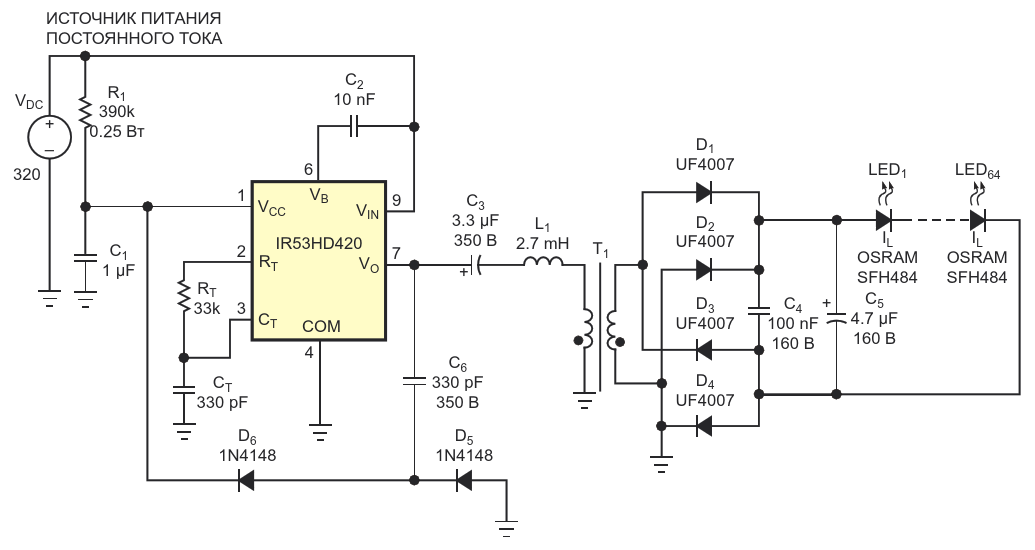

Добавление трансформатора в схему на Рисунке 1 позволяет подключить любое необходимое количество светодиодов

Рисунок 1. Балласт люминесцентной лампы управляет длинной цепочкой светодиодов
Рисунок 2. Добавление трансформатора в схему на Рисунке 1 позволяет подключить любое необходимое количество светодиодов
