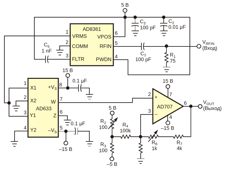

Выходное напряжение этой схемы …
Выходное напряжение этой схемы прямо пропорционально уровню входной мощности в ваттах

Статья «
Истинно линейный детектор радиочастотной мощности
Рисунок 1. Выходное напряжение этой схемы прямо пропорционально уровню входной мощности в ваттах
Рисунок 2. Логарифмические усилители детектируют сигналы в широком динамическом диапазоне, но их отклик не соответствует среднеквадратичному значению
Рисунок 3. Схема на Рисунке 1 реагирует на среднеквадратичное значение сигнала независимо от его формы
