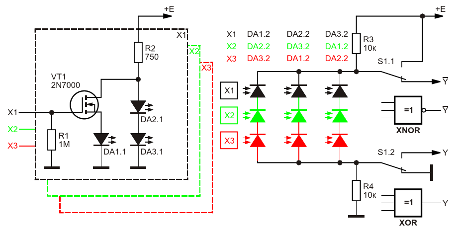

Электрическая схема трехвходового оптоэлектронного логического …
Электрическая схема трехвходового оптоэлектронного логического элемента «Исключающее ИЛИ» и «Исключающее ИЛИ-НЕ» (3XOR/3XNOR)

Рисунок 1. Электрическая схема трехвходового оптоэлектронного логического элемента «Исключающее ИЛИ» и «Исключающее ИЛИ-НЕ» (3XOR/3XNOR)
Рисунок 2. Эквивалентная схема выходной части логического элемента «3Исключающее ИЛИ»/ «3Исключающее ИЛИ-НЕ» (3XOR/3XNOR) и его таблица истинности
