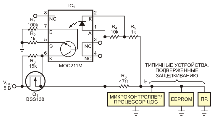

При обнаружении всплеска тока эта схема разрывает цепь питания и обеспечивает восстановление схемы после защелкивания, вызванного электростатическим разрядом
АвторыEmerson Segura
Основной документСтатья «Выключатель питания защищает устройство от защелкивания при воздействии ЭСР»
ОписаниеРисунок 1
Формат / Размер файлаPDF / 28 Кб
Язык документарусский
