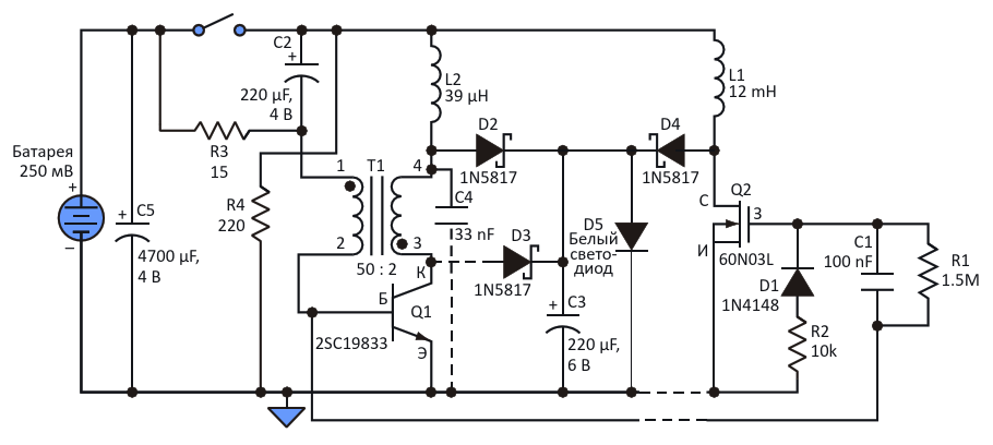

В схеме этого преобразователя используется третий провод, подключенный перед выключателем питания для первоначального «толчка», запускающего преобразователь при напряжении менее 250 мВ. В схеме применен кремниевый биполярный транзистор, а не германиевый и

В схеме этого преобразователя используется третий провод, подключенный перед выключателем питания для первоначального «толчка», запускающего преобразователь при напряжении менее 250 мВ В схеме применен кремниевый биполярный транзистор, а не германиевый и
