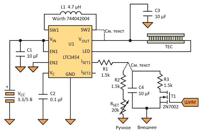

Когда для стабилизации температуры малопотребляющих электрооптических компонентов требуется только термоэлектрическое охлаждение, недорогим источником тока может служить драйвер светодиода, позволяющий осуществлять как активное, так и ручное управление ус

ОписаниеРисунок 1
