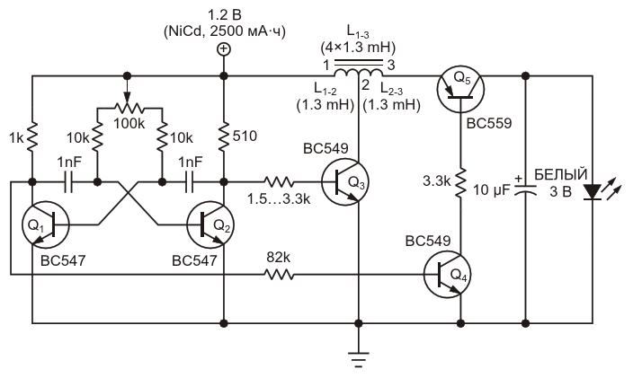

Рисунок 1. Белый светодиод питается от схемы повышающего преобразователя
