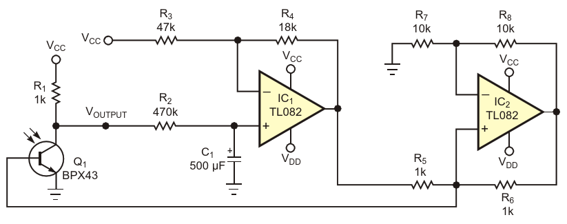

Цепь обратной связи, состоящая из однополюсного активного фильтра нижних частот и источника тока Хауленда, отбирает ток из базы фототранзистора, не допуская насыщения при чрезмерных уровнях фоновой засветки
АвторыJC Ferrer, A Garrigós
Основной документСтатья «Цепь обратной связи улучшает линейность фототранзистора»
ОписаниеРисунок 2
Формат / Размер файлаPDF / 23 Кб
Язык документарусский
