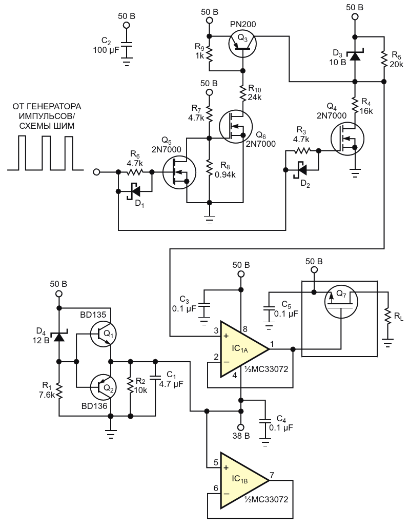

Операционный усилитель, включенный между шинами 38 В и 50 В, подает питание в нагрузку через мощный MOSFET Q7

Операционный усилитель, включенный между шинами 38 В и 50 В, подает питание в нагрузку через мощный MOSFET Q sub 7 /sub
