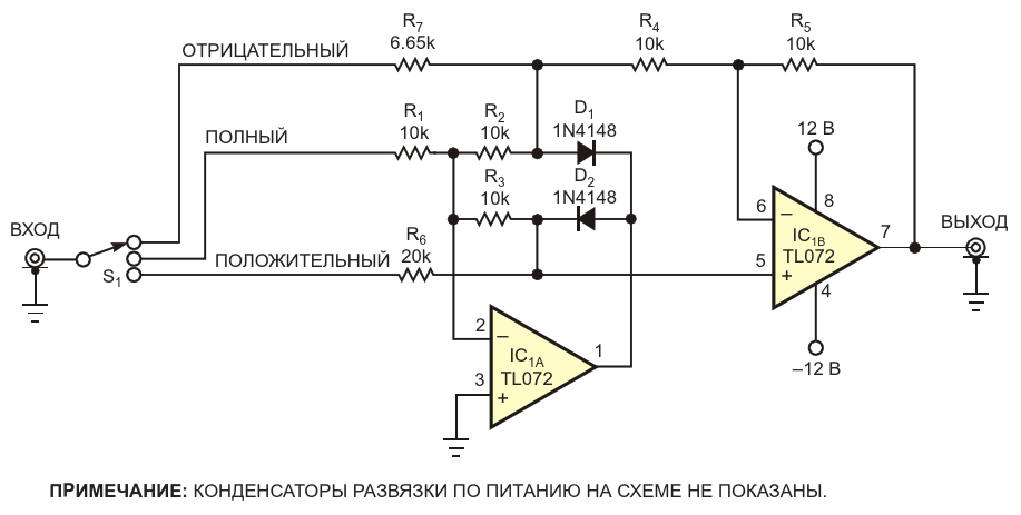

Эту универсальную схему прецизионного выпрямителя можно использовать для восстановления положительных пиков, отрицательных пиков или обоих в двухполупериодном режиме
АвторыHarry Bissell Jr
Основной документСтатья «Выпрямитель отслеживает положительные и отрицательные пики»
ОписаниеРисунок 1
Формат / Размер файлаPDF / 31 Кб
Язык документарусский
