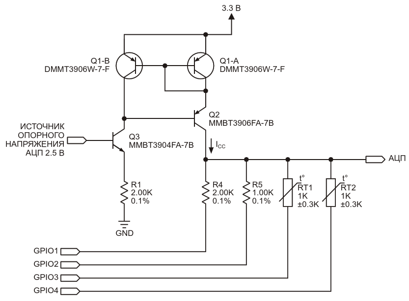

Транзисторы Q1-Q3 и резистор R1 образуют источник постоянного тока, способный отдавать вытекающий ток порядка 1 мА при использовании опорного напряжения АЦП 2.5 В

ОписаниеРисунок 1
