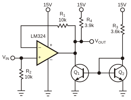

Внешний источник тока может снизить полезный уровень выходного напряжения усилителя LM324 до единиц милливольт

Рисунок 1. Внешний источник тока может снизить полезный уровень выходного напряжения усилителя LM324 до единиц милливольт
Рисунок 2. Передаточная характеристика схемы на Рисунке 1 становится линейной, начиная уже с уровня милливольт
Рисунок 3. При токе нагрузки 0.5 мА выходное напряжение изменяется линейно от 4 мВ
Рисунок 4. Передаточная характеристика ОУ LM324 без дополнительного источника тока
