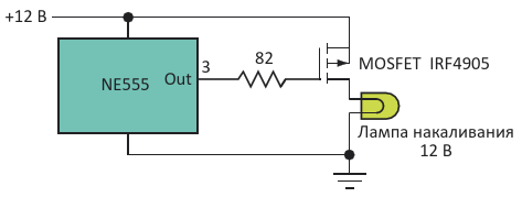

КМОП таймер TLC555 не способен обеспечивать достаточный ток для быстрой зарядки емкости затвора и при непосредственном подключении к затвору вышел из строя (емкостная нагрузка 3500 пФ). Однако биполярная микросхема NE555 с дополнительным защитным резистор

ОписаниеРисунок 1

КМОП таймер TLC555 не способен обеспечивать достаточный ток для быстрой зарядки емкости затвора и при непосредственном подключении к затвору вышел из строя (емкостная нагрузка 3500 пФ) Однако биполярная микросхема NE555 с дополнительным защитным резистор
