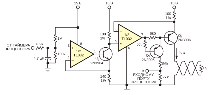

Эта схема обеспечивает как …
Эта схема обеспечивает как управление петлей 4-20 мА, так и контроль обрыва провода токовой петли
Авторы
Robert Most
Основной документ
Статья «
Токовая петля 4-20 мА для микроконтроллеров
