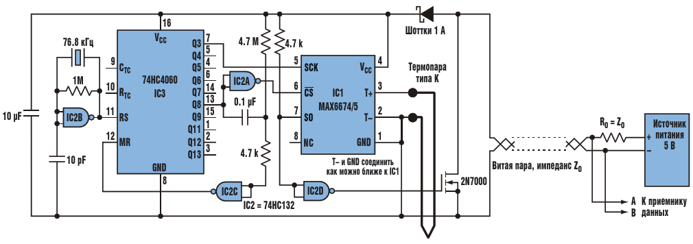

Эта схема, питающаяся от источника напряжения, находящегося на дальнем конце 900- метрового кабеля, оцифровывая выходной сигнал термопары возле точки измерения, минимизирует влияние электромагнитных помех
АвторыTamer Mogannam - Maxim Integrated Products
Основной документСтатья «Оцифровывайте сигнал термопары возле точки измерения»
ОписаниеРисунок 1
Формат / Размер файлаPDF / 31 Кб
Язык документарусский
