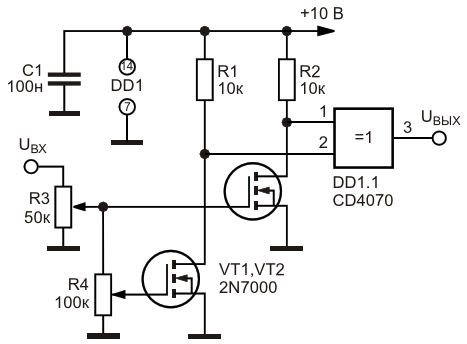

Оконный амплитудный фильтр с …
Оконный амплитудный фильтр с использованием на выходе элемента «Исключающее ИЛИ»

Оконные амплитудные фильтры сигналов
Рисунок 1. Электрическая схема оконного амплитудного фильтра (оконного клапана) с использованием на выходе элемента «НЕ»
Рисунок 2. Оконный амплитудный фильтр с использованием на выходе элемента «Исключающее ИЛИ»
Рисунок 3. Диаграмма электрических процессов на входе и выходе оконного фильтра при подаче на его вход напряжения синусоидальной формы
Рисунок 4. Использование оконного фильтра для управления прохождением входного сигнала
Рисунок 5. Форма электрических сигналов на входе и выходе оконного фильтра (Рисунок 4) для выделения полосы амплитуд сигналов, проходящих через него
Рисунок 6. Электрическая схема трехполосного формирователя управляющих сигналов амплитудного фильтра
Рисунок 7. Электрическая схема трехполосного амплитудного фильтра сигналов
Рисунок 8. Динамика электрических процессов на входе и выходах трехполосного коммутатора входных сигналов по амплитуде
