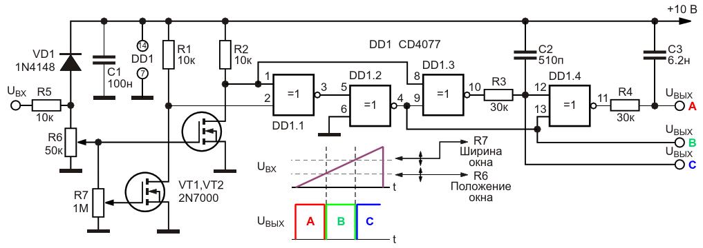

Электрическая схема трехполосного формирователя …
Электрическая схема трехполосного формирователя управляющих сигналов амплитудного фильтра

Рисунок 6. Электрическая схема трехполосного формирователя управляющих сигналов амплитудного фильтра
