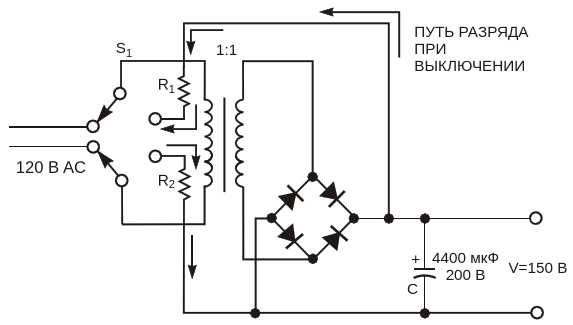

Чтобы энергия не тратилась впустую, для ее сброса при выключении можно использовать вторую группу контактов переключателя
АвторыStephen Woodward
Основной документСтатья «Схема быстрого разряда выходного конденсатора источника питания»
ОписаниеРисунок 2
Формат / Размер файлаPDF / 28 Кб
Язык документарусский
