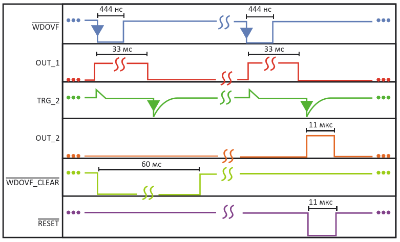

Эта временная диаграмма для двух отдельных событий переполнения сторожевого таймера показывает, что в первом случае импульс сброса задерживается и не выполняет сброса оборудования, а во втором после заданной задержки возникает импульс сброса
