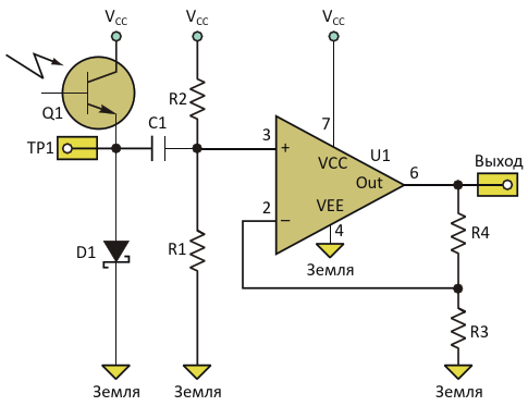

Напряжение на p-n-переходе имеет логарифмическую зависимость от проходящего через него тока, что позволяет этой схеме оптического датчика имитировать чувствительность человеческого глаза к изменениям яркости в широком диапазоне уровней внешнего освещения
АвторыSteven P. Hendrix
Основной документСтатья «Датчик света с динамическим диапазоном человеческого глаза»
ОписаниеРисунок 1
Формат / Размер файлаPDF / 26 Кб
Язык документарусский
