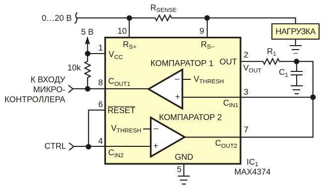

Длительность отрицательного импульса на …
Длительность отрицательного импульса на выходе C
OUT1
пропорциональна току, идущему через измерительный резистор R

Преобразователь тока верхнего плеча в длительность импульса
Рисунок 1
Рисунок 1. Длительность отрицательного импульса на выходе C
OUT1
SENSE
Рисунок 2. Осциллограммы, иллюстрирующие работу схемы на Рисунке 1
