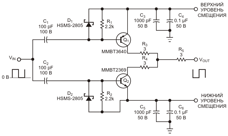

Эта простая и быстродействующая схема может сместить уровни входных импульсов как к положительным, так и к отрицательным значениям
АвторыChun-Fu Lin, Shir-Kuan Lin, Hui-Shun Huang, Jyi-Jinn Chang, Tai-Shan Liao
Основной документСтатья «Выходные потенциалы схемы сдвига уровня могут быть отрицательными»
ОписаниеРисунок 1
Формат / Размер файлаPDF / 28 Кб
Язык документарусский
