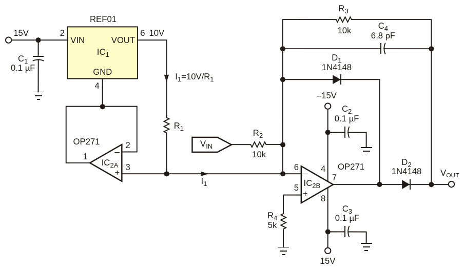

Эта схема имеет зону …
Эта схема имеет зону нечувствительности для сигналов более положительных, чем любое напряжение, установленное резистором R

Схема реализации прецизионной зоны нечувствительности
Рисунок 1

Статья «
Рисунок 1. Эта схема имеет зону нечувствительности для сигналов более положительных, чем любое напряжение, установленное резистором R
1
Рисунок 2. При R
1
= 20 кОм схема на Рисунке 1 «умирает» для входных напряжений, превышающих -5 В
