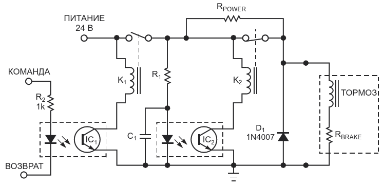

Активация тормоза замыкает реле …
Активация тормоза замыкает реле K
1
, подавая на тормоз напряжение 24 В. RC-цепочка задерживает срабатывание реле K
2
. Когда нормально замкнутое реле K
2
размыкается, резистор R
POWER
снижает напряжение, подаваемое н

Рисунок 2. Активация тормоза замыкает реле K
1
2
2
POWER
