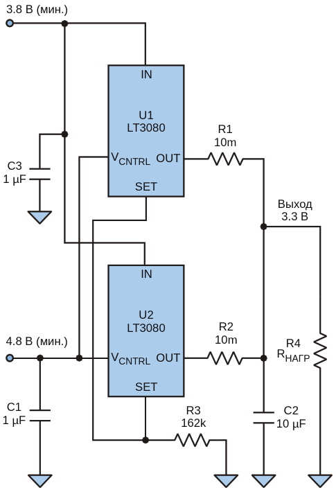

Хотя эта схема иллюстрирует …
Хотя эта схема иллюстрирует использование медных дорожек печатной платы в качестве балластных резисторов для линейного регулятора напряжения LT3080, такой метод эффективен и в других приложениях, требующих балластных сопротивлений
Авторы
Tom Bruhns
Основной документ
Статья «
Использование проводников печатной платы в качестве балансировочных балластных резисторов
