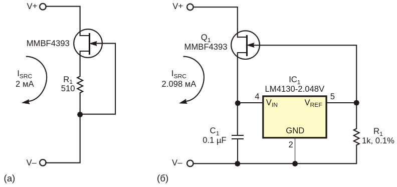

Обычный источник тока на основе JFET (а) имеет среднее выходное сопротивление. Составная схема, состоящая из источника опорного напряжения и JFET (б), отличается более высоким выходным сопротивлением, лучшей точностью и меньшим температурным дрейфом

Обычный источник тока на основе JFET (а) имеет среднее выходное сопротивление Составная схема, состоящая из источника опорного напряжения и JFET (б), отличается более высоким выходным сопротивлением, лучшей точностью и меньшим температурным дрейфом
