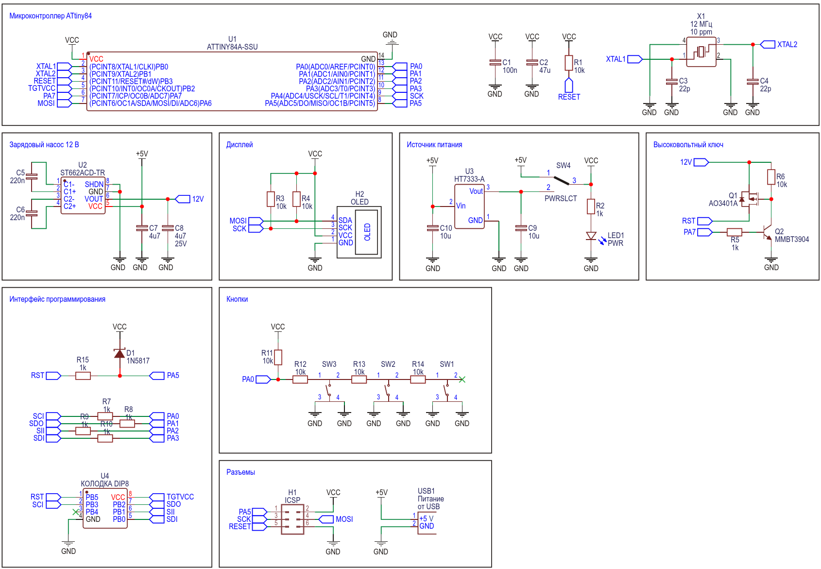

Принципиальная схема устройства для автоматической калибровки RC-осциллятора 8-выводных МК ATtiny
АвторыStefan Wagner
Основной документСтатья «TinyCalibrator - устройство для калибровки встроенных осцилляторов 8-выводных микроконтроллеров ATtiny и сброса Fuse-битов»
ОписаниеРисунок 2
Формат / Размер файлаPDF / 55 Кб
Язык документарусский
