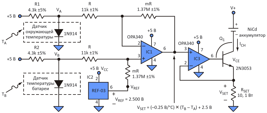

Выходные напряжения диодных датчиков температуры подаются на стандартный дифференциальный усилитель, выдающий, в свою очередь, разностное напряжение, которое будет изменяться от -20 В до 0 В при повышении разности температур от 0 °C до 10 °C

ОписаниеРисунок 2
