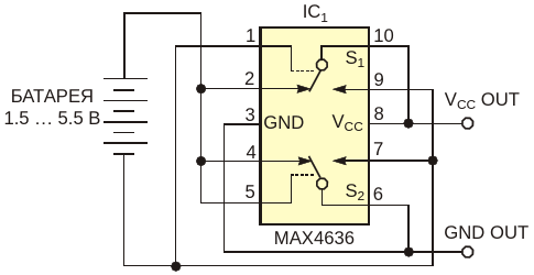

Эта схема определяет полярность батареи и быстро подключает к ней нагрузку или меняет местами выводы батареи
