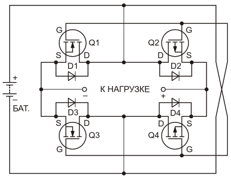

Эта схема обеспечивает питание …
Эта схема обеспечивает питание нагрузки при любой полярности установки батареи

Рисунок 1. Эта схема защищает нагрузку от переполюсовки батареи с помощью p-канального MOSFET
Рисунок 2. Эта схема защищает нагрузку от переполюсовки батареи с помощью n-канального MOSFET
Рисунок 3. Эта схема обеспечивает питание нагрузки при любой полярности установки батареи
Рисунок 4. Защита промежутков затвор-исток MOSFET
