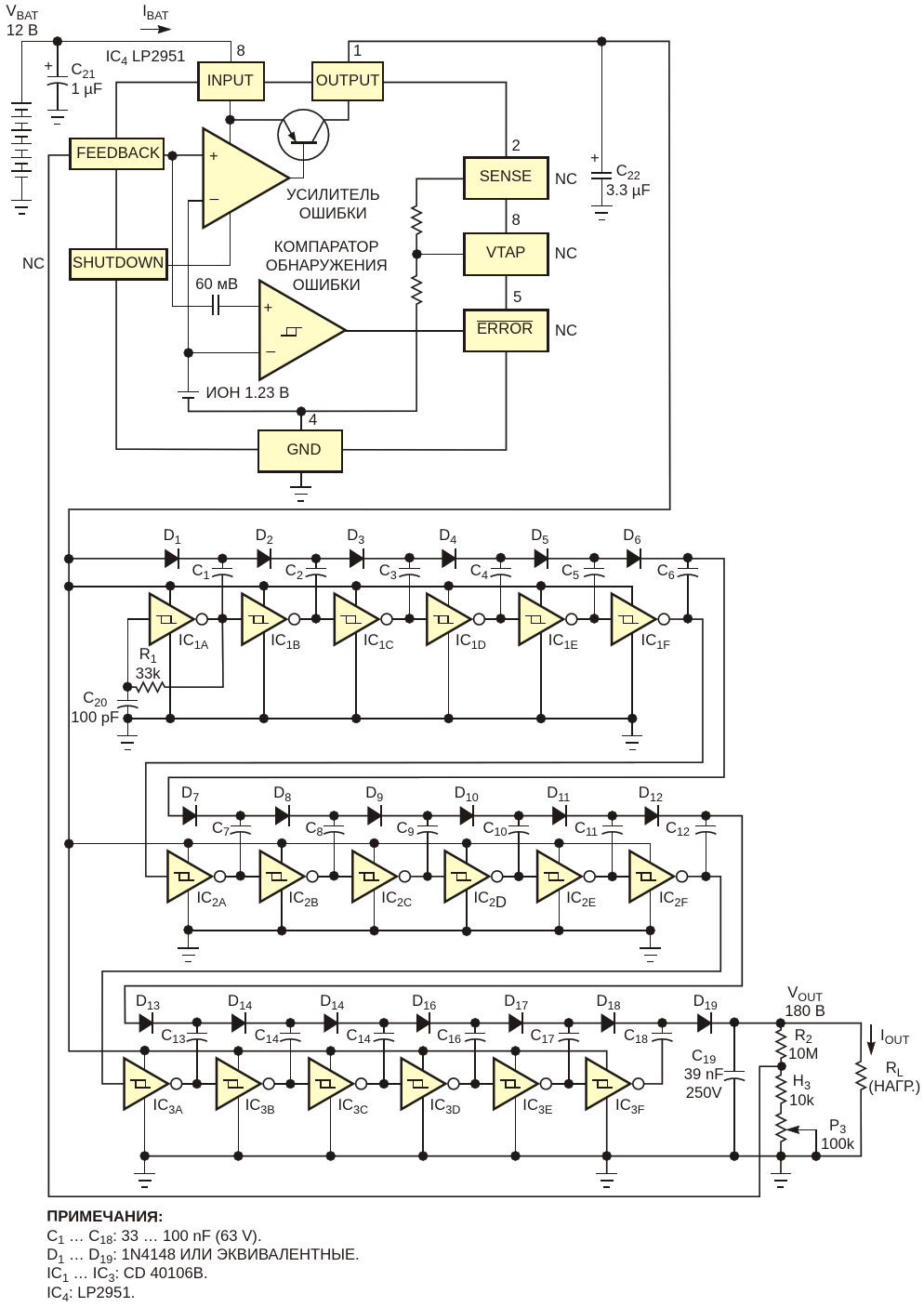

Эта бестрансформаторная схема, в которой использованы четыре общедоступных микросхемы, преобразует 12 В в напряжение 180 В

Рисунок 1. Эта бестрансформаторная схема, в которой использованы четыре общедоступных микросхемы, преобразует 12 В в напряжение 180 В
Рисунок 2. Эта схема иллюстрирует принцип работы базовой ячейки удвоителя напряжения
