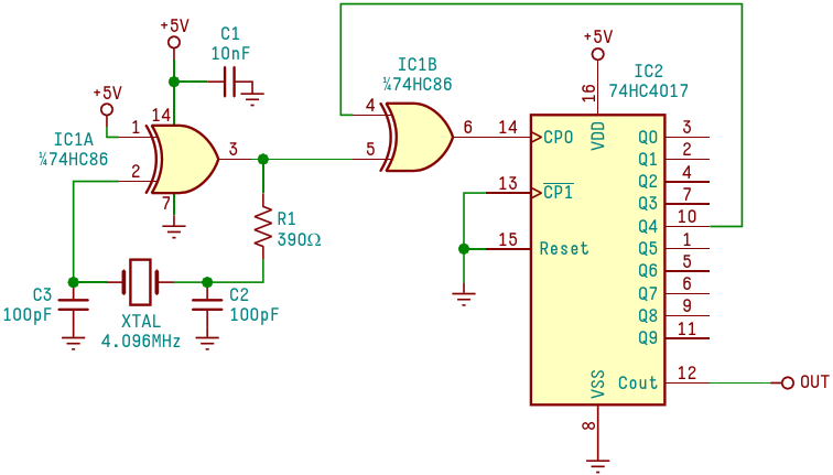

Эта схема, в которой используется генератор Пирса на основе логического элемента исключающее «ИЛИ», формирует сигнал частотой 455 кГц с коэффициентом заполнения 50%
АвторыAriel G. Benvenuto
Основной документСтатья «Генератор точных прямоугольных импульсов 455 кГц на основе делителя частоты»
ОписаниеРисунок 1
Формат / Размер файлаPDF / 25 Кб
Язык документарусский
