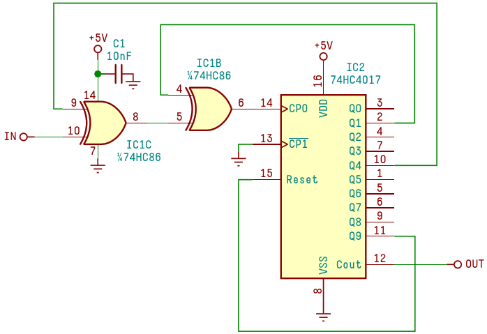

Добавление еще одного логического …
Добавление еще одного логического элемента исключающее «ИЛИ» позволяет схеме обеспечивать деление на семь с выходным коэффициентом заполнения 50%

Рисунок 1. Эта схема, в которой используется генератор Пирса на основе логического элемента исключающее «ИЛИ», формирует сигнал частотой 455 кГц с коэффициентом заполнения 50%
Рисунок 3. Добавление еще одного логического элемента исключающее «ИЛИ» позволяет схеме обеспечивать деление на семь с выходным коэффициентом заполнения 50%
