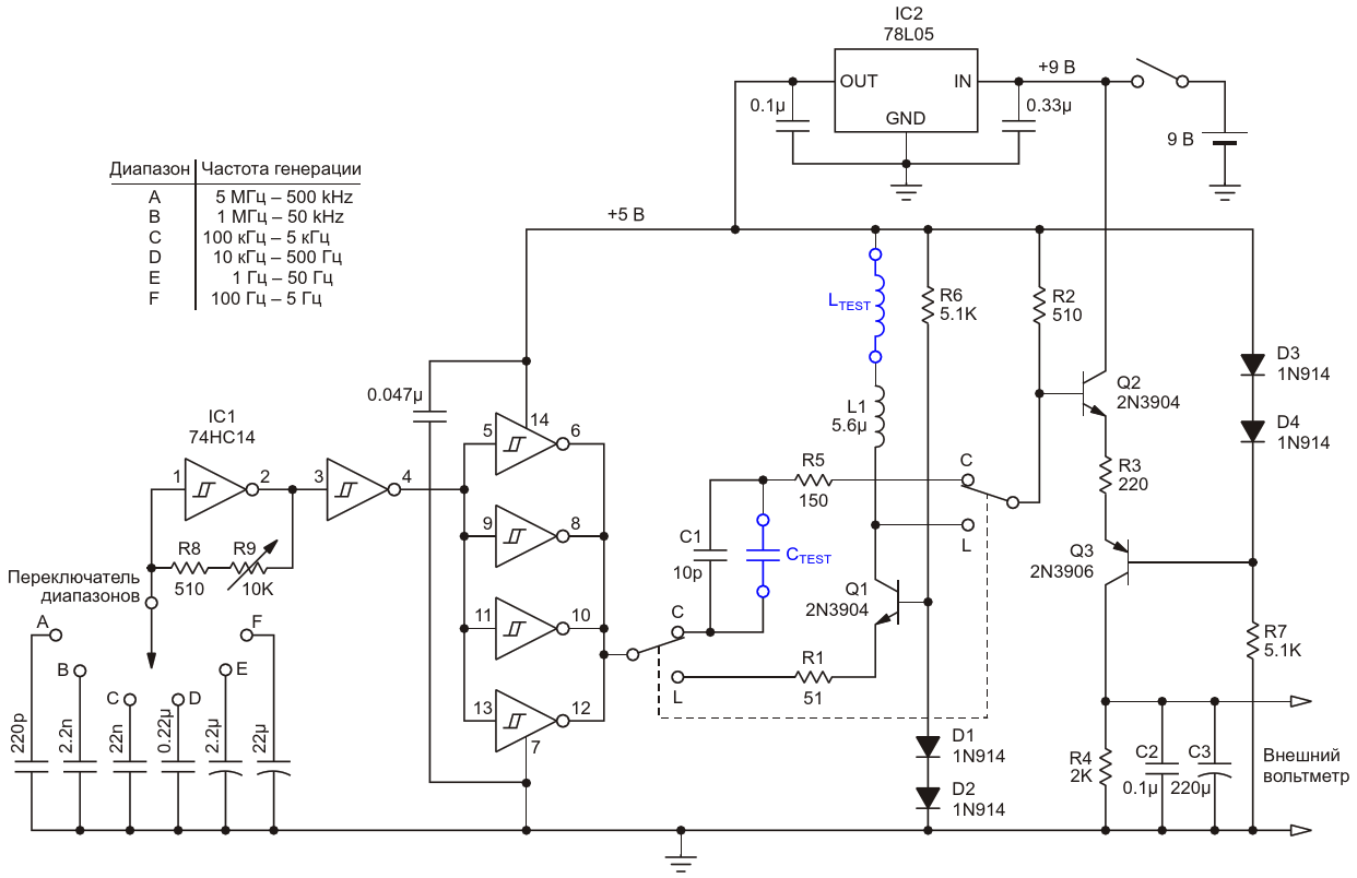

Полная схема измерителя C …
Полная схема измерителя C и L

Статья «
Измерение индуктивностей и емкостей в широком диапазоне значений
Рисунок 1. Общая схема измерения конденсаторов (а) и катушек индуктивности (б) с помощью прямоугольных импульсов переменной частоты
Рисунок 2. Полная схема измерителя C и L
Рисунок 3. Пример разметки шкалы для R9
