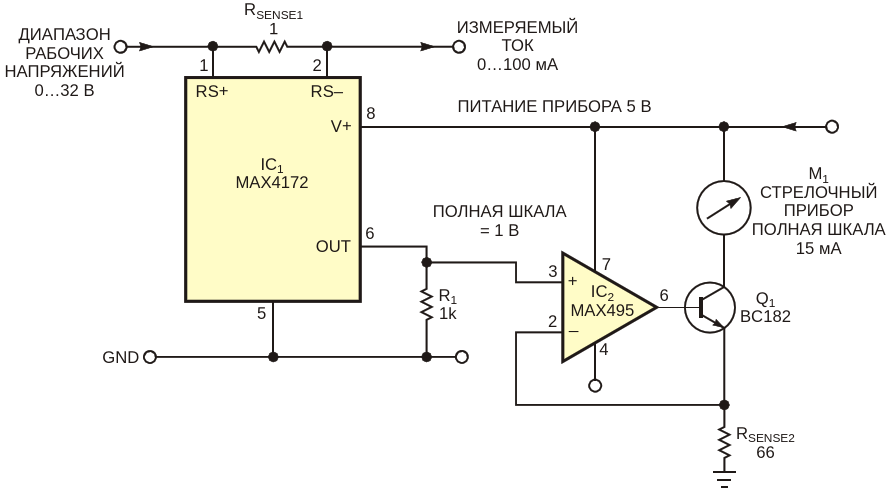

Эта схема позволяет использовать …
Эта схема позволяет использовать стрелочный прибор в приложениях, в которых ток измерителя составляет значительную часть измеряемого тока
Авторы
Kevin Bilke
Основной документ
Статья «
Стрелочный прибор измеряет малые токи
Рисунок 1
