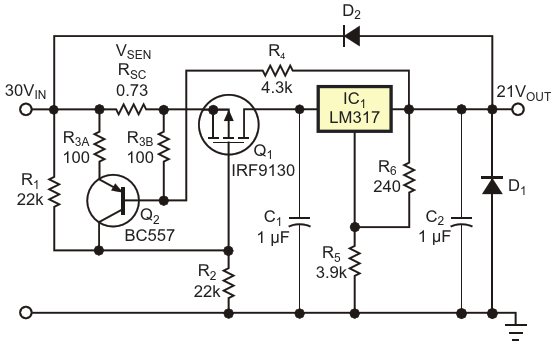

Эта схема добавляет прогрессирующее …
Эта схема добавляет прогрессирующее ограничение тока для защиты линейного регулятора
Авторы
Rafael García-Gil, José María Espí
Основной документ
Статья «
Схема прогрессирующего ограничения тока линейного регулятора
Рисунок 1
Формат / Размер файла
PDF
23 Кб
Язык документа
русский
Скачать PDF
Статья «
Рисунок 1. Эта схема добавляет прогрессирующее ограничение тока для защиты линейного регулятора
Рисунок 2. Смоделированный и измеренный отклики схемы прогрессирующего ограничения при изменении сопротивления нагрузки от 200 Ом до 0.01 Ом демонстрируют хорошее совпадение
