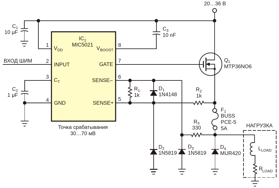

Предохранитель выполняет двойную функцию …
Предохранитель выполняет двойную функцию защитного устройства и токоизмерительного резистора
Авторы
Eugene Kaplounovski
Основной документ
Статья «
В схеме ШИМ функцию токоизмерительного резистора выполняет предохранитель
Рисунок 1
Формат / Размер файла
PDF
31 Кб
Язык документа
русский
Скачать PDF
Статья «
Рисунок 1. Предохранитель выполняет двойную функцию защитного устройства и токоизмерительного резистора
Рисунок 2. Положительный температурный коэффициент сопротивления предохранителя на Рисунке 1 обусловлен его саморазогревом
