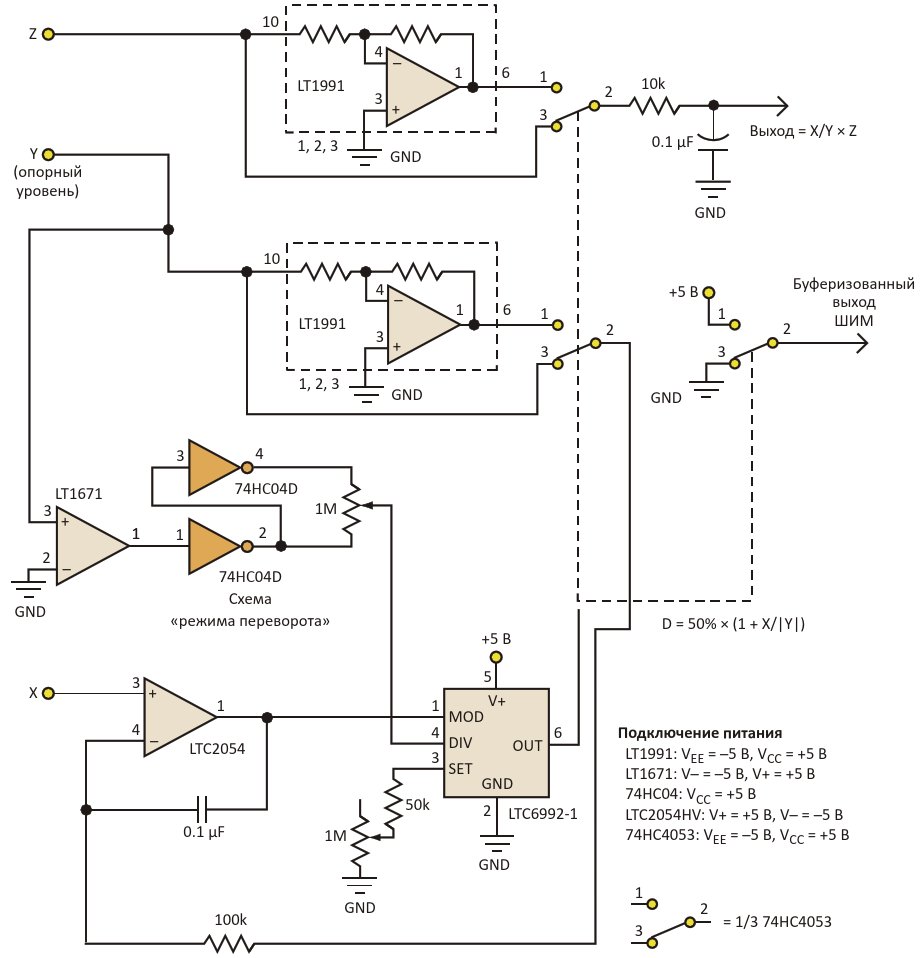

Это усовершенствование схемы на …
Это усовершенствование схемы на Рисунке 1 расширяет диапазон аналогового умножения/ деления на все четыре квадранта аналоговых сигналов

Аналоговый калькулятор на основе ШИМ обеспечивает четырехквадрантное умножение и деление

Рисунок 1. Этот базовый линеаризованный формирователь ШИМ даже без внешнего механизма обратной связи может обеспечивать точность 0.1%
Рисунок 2. Это усовершенствование схемы на Рисунке 1 расширяет диапазон аналогового умножения/ деления на все четыре квадранта аналоговых сигналов
Рисунок 3. Этот график абсолютной ошибки показывает, что при больших значениях Y погрешность составляет менее 0.1%
