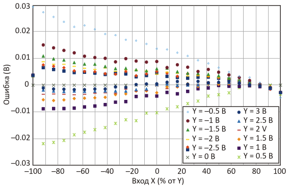

Этот график абсолютной ошибки …
Этот график абсолютной ошибки показывает, что при больших значениях Y погрешность составляет менее 0.1%

Рисунок 3. Этот график абсолютной ошибки показывает, что при больших значениях Y погрешность составляет менее 0.1%
