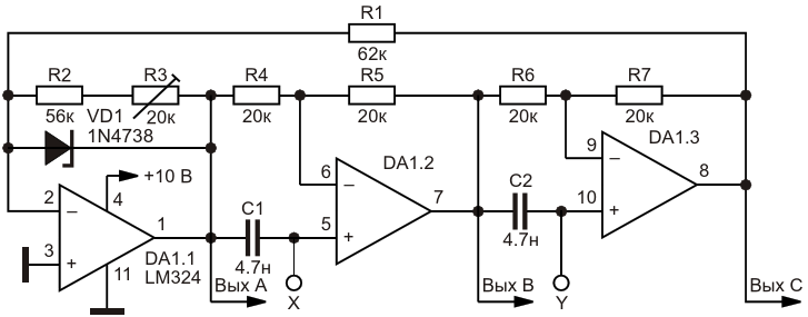

Трехфазный генератор синусоидального сигнала
Авторы
Михаил Шустов - Томск
Основной документ
Статья «
Трехфазный синус-генератор с цифровым управлением
Рисунок 1
Формат / Размер файла
PDF
18 Кб
Язык документа
русский
Скачать PDF
Статья «
Рисунок 1. Трехфазный генератор синусоидального сигнала
Рисунок 2. Электронный сдвоенный потенциометр
Рисунок 3. Зависимость частоты генерации от позиции установки электронного потенциометра
