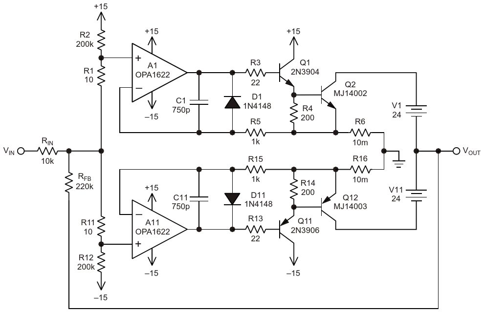

Схема токового усилителя с большим размахом выходного напряжения. Большой размах обеспечивается за счет плавающих источников питания и использования коллекторов транзисторов в качестве выходного узла. Обратите внимание на общую обратную связь, замыкающую

Схема токового усилителя с большим размахом выходного напряжения Большой размах обеспечивается за счет плавающих источников питания и использования коллекторов транзисторов в качестве выходного узла Обратите внимание на общую обратную связь, замыкающую
