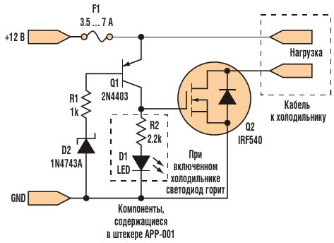

Эта схема, размещенная в …
Эта схема, размещенная в корпусе стандартного штекера для автомобильного прикуривателя, отключает питание термоэлектрического холодильника, когда напряжение аккумулятора падает ниже 12 В
Авторы
Paul Moffat
Основной документ
Статья «
Автоматический выключатель предотвращает разряд аккумулятора автомобиля
