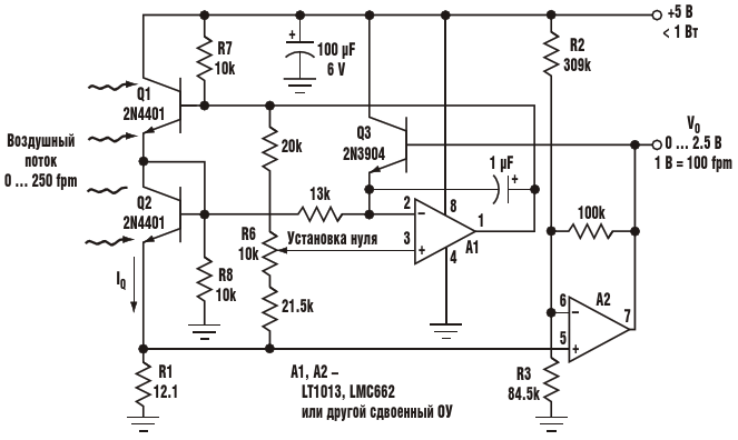

В схеме, объединившей идеи, предложенные в двух более ранних статьях, реализован простой линеаризованный термоанемометр. Это надежное и энергоэффективное устройство с компенсацией температуры окружающей среды

В схеме, объединившей идеи, предложенные в двух более ранних статьях, реализован простой линеаризованный термоанемометр Это надежное и энергоэффективное устройство с компенсацией температуры окружающей среды
