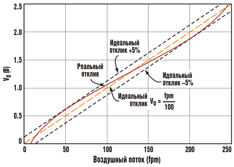

Квадратичная зависимость между IQ и относительной мощностью, рассеиваемой транзисторами Q1/Q2, неплохо устраняет все ошибки линейности во всем диапазоне скоростей, кроме ±5% погрешности полной шкалы

ОписаниеРисунок 2

Квадратичная зависимость между I sub Q /sub  и относительной мощностью, рассеиваемой транзисторами Q1/Q2, неплохо устраняет все ошибки линейности во всем диапазоне скоростей, кроме ±5% погрешности полной шкалы
