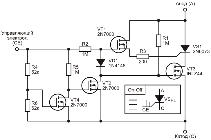

Электрическая схема двухпорогового HL-тиристора

Статья «
Двухпороговые тиристоры ON/OFF, переключаемые по уровню входного сигнала
Рисунок 1. Электрическая схема двухпорогового LH-тиристора
Рисунок 2. Электрическая схема двухпорогового HL-тиристора
