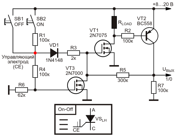

Электрическая схема двухпорогового LH-тиристора, …
Электрическая схема двухпорогового LH-тиристора, полностью выполненного на транзисторах, и способ его управления по двухпроводной линии

Рисунок 3. Электрическая схема двухпорогового LH-тиристора, полностью выполненного на транзисторах, и способ его управления по двухпроводной линии
