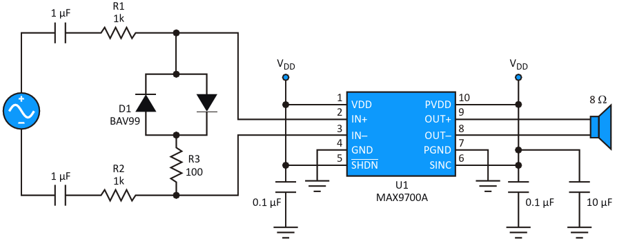

Ограничивая выходное напряжение усилителя, …
Ограничивая выходное напряжение усилителя, цепь из малосигнальных диодов предотвращает искажения звукового сигнала

Статья «
Простые дополнения к аудиоусилителю предотвращают искажения при больших уровнях входного сигнала
Рисунок 1. Ограничивая выходное напряжение усилителя, цепь из малосигнальных диодов предотвращает искажения звукового сигнала
Рисунок 2. Благодаря ослаблению сигнала простой диодной цепью передаточная характеристика для входных сигналов с более высокой амплитудой становится нелинейной
