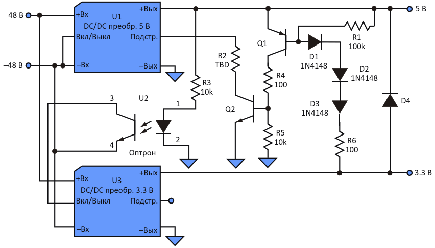

Добавление оптоизолятора (U2) и …
Добавление оптоизолятора (U2) и резистора к этой схеме источника питания - это все, что необходимо для обеспечения правильной последовательности запуска преобразователей 3.3 и 5 В

Правильная последовательность включения напряжений обеспечивается двумя компонентами
Рисунок 1
