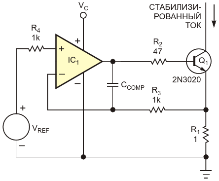

Выходной ток этого типичного быстродействующего источника втекающего тока на основе биполярного транзистора содержит ошибку, вызванную током базы. Его нормальный выходной ток IOUT = (VREF/R1) - IB
АвторыChristian de Godzinsky
Основной документСтатья «Компенсация ошибок повышает точность источника втекающего тока»
ОписаниеРисунок 1
Формат / Размер файлаPDF / 14 Кб
Язык документарусский
Выходной ток этого типичного быстродействующего источника втекающего тока на основе биполярного транзистора содержит ошибку, вызванную током базы Его нормальный выходной ток I sub OUT /sub  = (V sub REF /sub /R sub 1 /sub ) - I sub B /sub
