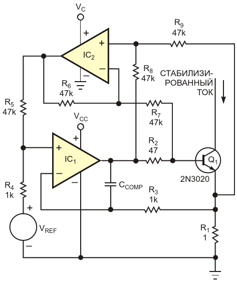

Добавление компенсации ошибки, вносимой базовым током, улучшает характеристики схемы. При использовании хорошо согласованных резисторов формула для выходного тока упрощается до IOUT = (VREF/R1)
АвторыChristian de Godzinsky
Основной документСтатья «Компенсация ошибок повышает точность источника втекающего тока»
ОписаниеРисунок 2
Формат / Размер файлаPDF / 35 Кб
Язык документарусский
Добавление компенсации ошибки, вносимой базовым током, улучшает характеристики схемы При использовании хорошо согласованных резисторов формула для выходного тока упрощается до I sub OUT /sub  = (V sub REF /sub /R sub 1 /sub )
